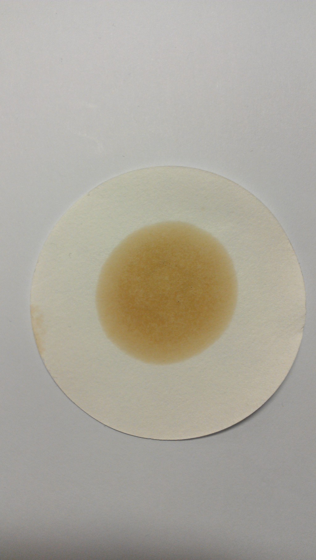

[¾Æ¹Ý¶¼HD 1.6 2010]   [HPS 5W30]   »óÅ ¾î¶²°¡¿ä?
±è¿ë¼ö|´Þ·Á¶óÂÞ´Ï
2013-05-29 22:33   ´ñ±Û:17  ÀÐÀ½:5078
16291Æ÷ÀÎÆ®  19°Ô½Ã±Û  67´ñ±Û
Â÷Á¾¹×³â½Ä ¾Æ¹Ý¶¼HD1.6 2010
¿¬·á °¡¼Ö¸°
ÃÑÁÖÇà°Å¸® 46600 km
¿ÀÀϱ³È¯ÈÄÁÖÇà°Å¸® 500 km
¿ÀÀÏÁ¾·ù HPS 5W30
ÁÖÇà¿©°Ç °í¼Óµµ·Î 80~110km À̳» Á¤¼ÓÁÖÇà
°í¼Óµµ·Î:±¹µµ 8:2
½Ã¿ëÈı⠰ÅÀÇ Á¤¼ÓÁÖÇàÇϱ¸¿ä ÇÑ´Þ¿¡ Çѹø ½ò±î¸»±î ¿îÀüÇÕ´Ï´Ù.
Àü¿¡´Â ¾Æµð³î ·Õ¶óÀÌÇÁ ¿£Áø¿ÀÀÏ »ç¿ëÇϰí 7õÁ¤µµ ÁÖÇàÈÄ¿¡
µ¿È£È¸ ȸ¿ø ÃßõÀ¸·Î ·Î¾âÆÛÇà Á¦Ç°À» óÀ½ »ç¿ëÇØº¾´Ï´Ù.
¿£Áø¿ÀÀÏ »ö±òÀÌ Àü¿¡ ±³Ã¼ÇÒ¶§ µå·¹ÀνÃŲ ¿ÀÀϺ¸´Ù ±î¸Ä³×¿ä..
»óÅÂÁ» ºÁÁÖ¼¼¿ä

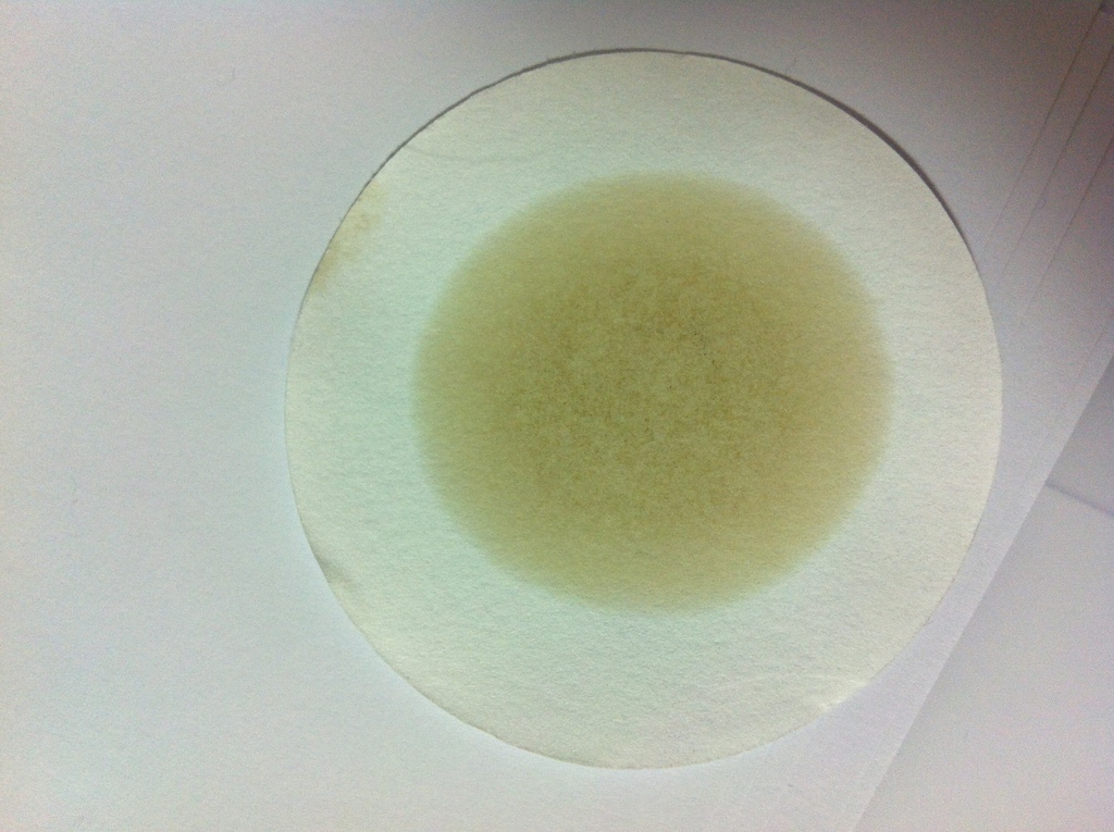

ù¹øÂ° »çÁøÀÌ À¯°ü»ó Å×½ºÆ® ¿ëÁö »ö±ò°ú ºñ½ÁÇϳ׿ä
µÎ¹øÂ° »çÁøÀº ´Ù¸¥ Ä«¸Þ¶ó·Î ÃÔ¿µÇѰ̴ϴÙ..
±×·±µ¥ ¿ÀÀÏ ¹¯È÷°í ¾ó¸¶³ª ±â´Ù·Á¾ßÇϳª¿ä? °ÅÀÇ 4½Ã°£ °æ°úÈÄ »çÁøÀÔ´Ï´Ù..

À°¾ÈÀ¸·Î º¸±â¿¡´Â ½½·¯Áö?°¡ º¸À̴°Ű°Àºµ¥¿ä;; ÀÚ¼¼ÇÑ°Ç Â¯´ÔÀÌ.

Àúµµ ½½·¯Áö´Â º¸ÀÔ´Ï´ç ~_~;
ÀÌÀü¿ÀÀÏÀº ÇÕ¼ºÀ¯·Î °ü¸®°¡ ¾ÈµÇ¾ú³ª¿ä?

¾È³çÇϼ¼¿ä ±è¿ë¼ö´Ô Å×½ºÆ®½ÃÆ®¸¦ ¹ÞÀ¸¼Ì³×¿ä**
ÃÔ¿µÇϽŠºí·Ô½ºÆÌÀ¸·Î ÆÇ´Ü ÇßÀ»°æ¿ì ¿ÀÀÏ»óÅ´ »ó´çÈ÷ ¾çÈ£ ÇÕ´Ï´Ù.
ûÁ¤¼º(½½·¯Áö)µµ »ó´çÈ÷ ÁÁÀº ÆíÀÔ´Ï´Ù.
º¸¶ùºû ¿ÀÀÏ»ö»ó°ú ±³Ã¼ÈÄ »ö»óº¯È­·Î ÀÎÇØ ÇöÀç±îÁöµµ ¸¹Àº ¿ÀÇØ¿Í  ÇØÇÁ´×ÀÌ »ý±â°í
ÀÖ±¸¿ä. ÀüÈ­»óÀ¸·Î ¸»¾¸µå·Èµí °Ô½ÃÆÇ¿¡ ¿Ã·ÁÁø ´Ù¸¥ Å×½ºÆ®°á°úµé¸¦ »ìÆì º¸½Ã¸é
¿ÀÀÏ»ö»óÀ¸·Î ¿ÀÀÏÀǼö¸íÀ» °¡´ÆÇÏ´Â°Ç ¹«¸®°¡ ÀÖ´Â ºÎºÐÀÔ´Ï´Ù.  ±ÄÀÌ »ö»óÀ¸·Î
ºñ±³¸¦ ÇÏ´õ¶óµµ ±è¿ë¼ö´ÔÀÇ ¿ÀÀÏ»ö»óÀÌ ´õ ³ªÀº ¼öÁØÀÓÀ» ¾Æ½Ç¼ö ÀÖÀ»°Å¶ó »ý°¢ÇÕ´Ï´Ù.
¿ÀÀÏÀ» ¶³¾î¶ß¸®°í 4½Ã°£ °æ°úÇϸé ÃÖÀûÀ̽ñ¸¿ä
¿ÀÀÏÀÇ ¼º´É¿¡ ´ëÇØ¼­´Â
¾Æ¹«¸® ÀÜÀ¯Á¦°Å¸¦ ±ú²ýÀÌ ÇÑ´Ù ÇÏ´õ¶óµµ ÀÌÀü¿¡ »ç¿ëÇß´Â ¿ÀÀÏÀÇ ÀÜÀ¯°¡ ³²¾ÆÀÖ°í
±× ÀÜÀ¯¿Í ¼¯¿©Áö¸é¼­ Æ®·¯ºí·Î ÀÎÇØ ¿ÀÀÏ °íÀ¯ÀÇ ¼º´ÉÀÌ ³ª¿ÀÁö ¾ÊÀ»¼ö ÀÖ½À´Ï´Ù.
±×·¯ÇÑ ÀÌÀ¯·Î Á¡Âø±â°£ÀÌ ÇÊ¿äÇϱ¸¿ä ÃʱâÁ¡Âø±â°£À» 500ų·Î ÀÌ»óÀº »ý°¢ ÇÏ¼Å¾ß ÇÏÁö¸¸
ÁøÁ¤ÇÑ Á¡Âø±â°£Àº 2ȸ~3ȸ Á¤µµ ±³È¯ÇØ¾ß °íÀ¯ÇÑ ¿ÀÀϼº´ÉÀ» ü°¨ÇϽǼö ÀÖ½À´Ï´Ù.
·Î¾âÆÛÇÃÁ¦Ç°À» ÁÖÇà°Å¸®°¡ ±æ¾îÁö°í 2~3ȸÁ¤µµ¸¦ ±³È¯ ÇϽøé ÁøÁ¤ÇÑ °íÀ¯ÀÇ ¼º´ÉÀ» ü°¨ÇϽǰŶó
Áö½ÅÀÖ°Ô ¸»¾¸ µå¸±¼ö ÀÖ½À´Ï´Ù.
ÇÏÁö¸¸, ÀúÈñ ·Î¾âÆÛÇÃÀÌ ¸¹Àº »ç¿ëÀںеé·Î ºÎÅÍ È£ÆòÀ» ¹Þ°í ÀÖÁö¸¸ ¸ðµç ¿À³ÊºÐµéÀ» 100%¸¸Á· ½ÃÄѵ帮Áö¸¸ ¸øÇϸç
100%¸¸Á·µµÀÇ ¿ÀÀÏÀº Á¸ÀçÇÒ¼ö ¾ø½À´Ï´Ù^^* ·Î¾âÆÛÇÃÁ¦Ç°ÀÌ °¡Áö°í ÀÖ´Â °íÀ¯ÇÑ Æ¯¼ºÀÌ ÀÖÁö¸¸
ÀÌ´Â Â÷Á¾°ú Â÷·®ÀÇ »óÅ ƯÈ÷ ¿À³ÊºÐÀÇ ÃëÇâ°ú ¼±È£µµ¿¡ µû¶ó Ÿºê·£µåÁ¦Ç°ÀÇ ¼±È£µµ°¡ ´õ ³ôÀ»¼ö ÀÖ½À´Ï´Ù.^^
ºÐ»ê¼º : 4.9
ºÎµ¿¾×À¯ÀÔ: 5
¿¬·á¿À¿° : 5
½½·¯Áö : 4.8~4.9
2013-05-30 11:32 1423921P
½½·¯Áö´Â ÀÌÁ¤µµ¸é »ó´çÈ÷ ¾çÈ£ÇÑ ¼öÁØÀ¸·Î º¸ÀÔ´Ï´Ù^^
È®´ëÇѰǵ¥¿ä
½½·¯Áö°¡ Á» ÀÖ´Â »óÅÂ
ºñ±³Çغ¸¸é Â÷À̰¡ ¸¹ÀÌ ³³´Ï´Ù^^

±×·¯¸é 500Ű·ÎÁ¤µµ ÁÖÇàÇÑ ¿ÀÀϷδ Àû´çÇÏ´Ù´Â ¸»¾¸À̽Ű¡¿ä?
°è¼Ó ÇÕ¼ºÀ¯·Î¸¸ °ü¸®ÇÑ Â÷·®ÀÔ´Ï´Ù.

ºÐ»ê¼º : 4.9 <= ³óµµ? ÀÌ ¼öÄ¡´Â ³·¾Æ¾ß ÁÁÀº°Ç°¡¿ä?

5Á¡ ¸¸Á¡À̶ó´Â ¾ê±âÀÔ´Ï´Ù~^^

À§¼öÄ¡±âÁØÀº 5°¡ Á¦ÀÏ ÁÁ½À´Ï´Ù.
¿¬·á¿À¿°°ú ºÎµ¿¾×¿À¿°Àº °ÅÀÇ ³ªÅ¸³ªÁö¾Ê±¸¿ä ¸¸¾à ³ªÅ¸³­´Ù¸é
Áï½Ã Á¤ºñ¸¦ ÇØ¾ßÇÏ´Â °íÀå »óȲÀÔ´Ï´Ù.
ºÐ»ê¼ºÀº °£´ÜÈ÷ ½½·¯Áö¸¦ ¿ëÇØÇÏ´Â ´É·ÂÀÌ¸ç ¿£Áø¿ÀÀÏÀÇ ¼ö¸íÀ» °¡´ÆÇÕ´Ï´Ù.
¿ÀÀÏÀÌ ¿À·¡µÇ°Å³ª ±â´ÉÀ» »ó½ÇÇÏ°Ô µÇ¸é ºÐ»ê¼ºÀÌ ³ªºüÁö°Ô µË´Ï´Ù. ±×·¯¸é ½½·¯Áö°¡ »ý±â´Â ¿øÀÎÀÌ µÇ±âµµ ÇÕ´Ï´Ù.
ºí·Ô½ºÆÌÀ¸·Î ÆÇº°ÇÏ´Â ¹æ¹ýÀº °¡¿îµ¥°¡ £°í °¡ÀåÀÚ¸®°¡ ¿¶Àº Á¤µµ¸¦ º¸°í ÆÇ´ÜÇÕ´Ï´Ù.
½½·¯Áö Á¤µµ¸¦ µû·Î ¼öġȭÇÑ ÀÌÀ¯´Â ¿ÀÀÏÀÇ»óŰ¡ ½½·¯Áö°¡ ¹ß»ýÇÏ´Â ÁÖ¿ä¿øÀÎÀÌÁö¸¸ ¶Ç ´Ù¸¥ ¿øÀεµ ¸¹Àº °ü°è·Î
³ª´² ³õÀº °ÍÀÔ´Ï´Ù.
ºí·Ô½ºÆÌÅ×½ºÆ®±â¹ýÀº À±È°¾÷°è¿¡¼­ ½Ç¹«¿¡ Àû¿ëµÇ´Â °ËÁõµÈ ±â¹ýÀ̸ç
°¡Àå Á¤È®Çϰí Àú·ÅÇÑ Å×½ºÆ® ¹æ¹ýÀÔ´Ï´Ù.

¾Æ ±×·³ °¡¿îµ¥¿Í °¡ÀåÀÚ¸®ÀÇ ¿¶À½ÀÌ ºñ½ÁÇϸé ÁÁÀº°Å±º¿ä.
2013-05-30 15:03 1423921P
¾Æ´Õ´Ï´Ù ÁøÇÏ´ø ¿¬ÇÏ´ø ºñ½ÁÇϸé¾ÈÁÁ½À´Ï´Ù^^
°¡¿îµ¥°¡ ³Ê¹« £¾îµµ ¾ÈÁÁ±¸¿ä
°¡¿îµ¥ºÎÅÍ °¡ÀåÀÚ¸®·Î ³óµµº¯È­°¡ ÀÚ¿¬½º·´°í ÃþÀÌ ¸¹À»¼ö·Ï
»óŰ¡ ÁÁ½À´Ï´Ù.
±×¸®°í »çÁøÀ¸·Î ÆÇº°ÇÒ¼ø ¾øÁö¸¸
¶³¾î¶ß¸° ÈÄ ½Ã°£ÀÌ Áö³¯¼ö·Ï
¸îÀÏÀÌ Áö³ªµµ Áö¼ÓÀûÀ¸·Î °è¼Ó ¹øÁö´Â°ÍÀÌ
ÁÁ½À´Ï´Ù^^
2013-05-30 15:16 1423921P
±×¸®°í Âü°í ÇϼžßÇÒ Á¡ÀÌ
Á¤¼®Àº ¿ÀÀÏÀ» ¶³¾î¶ß¸°ÈÄ Àû¿Ü¼±¿¡ ºñÃç¼­ 2~3½Ã°£À» °æ°ú ½ÃÄѾß
(½Ã°£ÀÌÁö³¯¼ö·Ï ÀüüÀûÀ¸·Î ¿¶¾îÁö´Ï´Ù)  ÇÏÁö¸¸
Àû¿Ü¼±ÀÌ ¾øÀ¸¸é Çü±¤µî¿¡ ºñÃç¼­ ½Ã°£À» °æ°ú½Ã۴°ÍÀÌ ÁÁ±¸¿ä
ÀÌ·¸°Ô ÆòÆòÇÏ°í ¾Æ·¡ÂÊ¿¡ °ø°£À» µÎ¾î¾ß ÇÕ´Ï´Ù.
°Ô½ÃµÈ »çÁøµéÀ» º¸¸é ȸ¿ø´ÔµéÀÌ ¾ÆÁ÷ ºí·Ô½ºÆÌÀÇ »ç¿ë¿¡ ¾ÆÁ÷ Àͼ÷Ä¡ ¾Ê¾Æ¼­
½Ã°£°æ°ú º¸°üÇüŵîÀÌ À߸øµÈ »çÁøµéÀÌ ¸¹½À´Ï´Ù. ±×¸®°í ÆùÄ«¸Þ¶óµîÀ¸·Î Âï´Ùº¸´Ï
ÃÔ¿µ¿©°Çµµ ´Ù ´Ù¸¨´Ï´Ù.
Á¦°¡ ¸àÆ®¸¦ µå¸±¶© ±×·± ºÎºÐµéÀ» °¨¾ÈÇÏ¿© Á¶¾ð µå¸®±¸ ÀÖ±¸¿ä
½ºÄ³³Ê·Î ½ºÄµÇؼ­ ¿Ã·ÁÁÖ½Ã¸é »çÁøÃÔ¿µ¿¡ ´ëÇÑ ¿À·ù´Â ¹ß»ýÇÏÁö ¾Ê½À´Ï´Ù.^^

½ºÄ³³Ê·Î ÇØºÃ´Âµ¥ ³Ê¹« ÇϾé°Ô ³ª¿À´õ¶ó±¸¿ä.. ´Ù¸¥ ºÐ Èı⸦ º¸´Ï ³Ê¹« ¹àÀ¸¸é ÆÇµ¶ºÒ°¡¶ó°í Çϼż­ ºÎµæÀÌÇÏ°Ô ÆùÄ«¸Þ¶ó·Î ÃÔ¿µÇÏ¿´½À´Ï´Ù..
±×³ªÀú³ª óÀ½Çغ¸´Âµ¥ Á¤È®È÷ Ç߳׿ä.. °ÅÀÇ 4½Ã°£ °¡·® Çü±¤µî ¹Ø¿¡ ±×¸®°í ÆòÆòÇÏ°Ô Àú·±½ÄÀ¸·Î ³öµ×¾ú°Åµç¿ä
